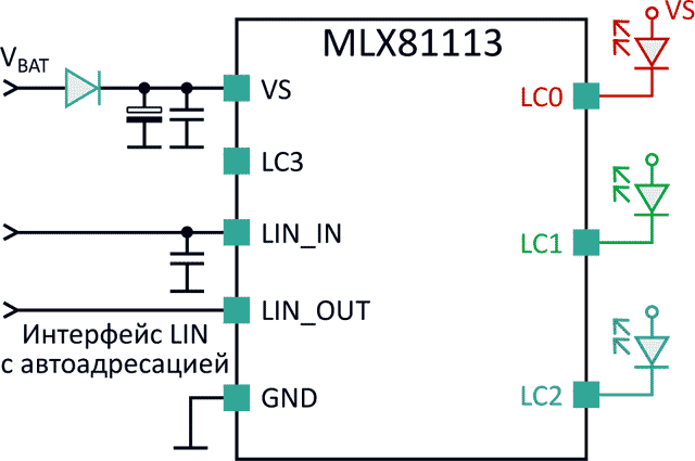

Упрощенная схема включения контроллера MLX81113
Упрощенная схема включения контроллера MLX81113.
MLX81113 содержит законченную систему LIN, включая приемопередатчик и обработчик протокола, для подключения модулей RGB к существующим сетям LIN транспортных средств. Система на кристалле, соответствующая требованиям стандартов LIN2.x и SAE J2602 и поддерживающая автоадресацию, позволяет минимизировать размеры модулей и стоимость компонентов.

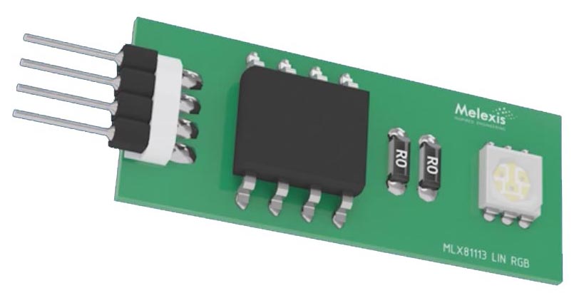

Оценочная плата для MLX81113
Оценочная плата для MLX81113.

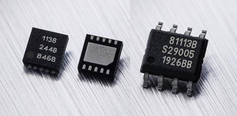

MLX81113, изготовленный с использованием новейшей технологии «кремний на изоляторе», имеет высоковольтные входы/выходы и может работать от напряжения питания всего 4 В, обеспечивая превосходные характеристики, даже при больших колебаниях напряжения питания транспортного средства, например, во время старт-стопных операций. Перечень функций безопасности включает в себя поддержку запуска двигателя от постороннего источника с порогом защиты 28 В, а также обнаружение повышенного и пониженного напряжения аккумуляторной батареи. Запущенные в производство микросхемы MLX81113 отвечают требованиям PPAP (Процесс одобрения производства компонентов) и соответствуют предписаниям стандарта AEC-Q100. Устройство поставляется в корпусах SOIC8 и DFN10 размером 3 мм × 3 мм с теплоотводящими основаниями, вскрытыми для улучшения тепловых характеристик.
