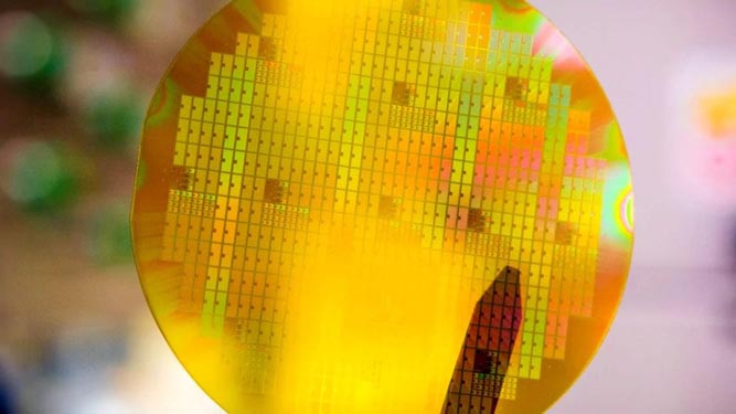

Использование разработанной GE технологии изготовления карбидокремниевых (SiC) полупроводниковых приборов обеспечит значительное увеличение плотности мощности, что позволит специалистам GE разработать достаточно компактный инвертор, который сможет поставлять необходимую мощность для поддержания электрического полета. GE обладает более чем 15-летним опытом исследований в области технологий SiC и внедрения своих наработок в различных отраслях промышленности, включая коммерческие приложения, обеспечивающие электроэнергией авионику и электрические системы современных коммерческих самолетов.
