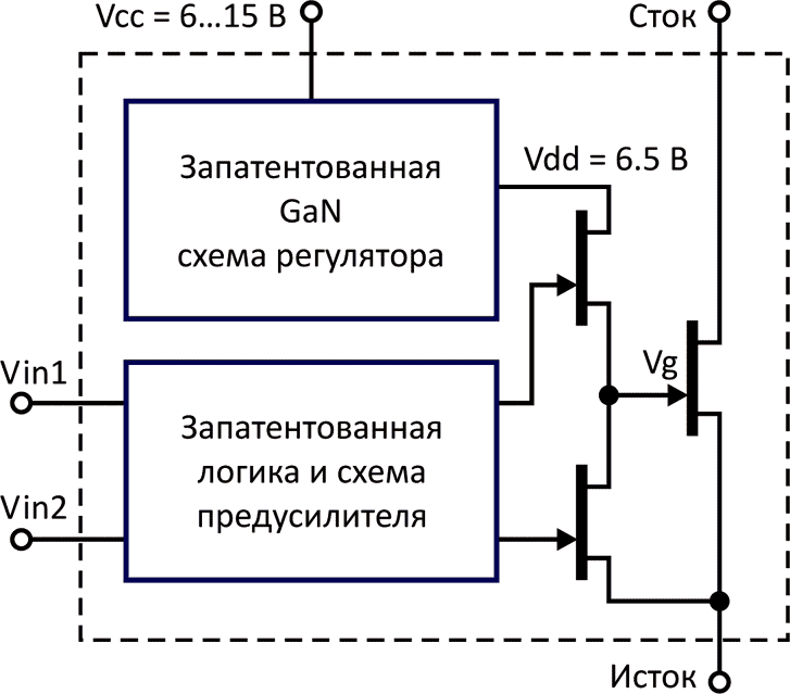

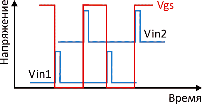

Канадская компания GaNPower International сообщила о выпуске двух новых мощных нитрид-галлиевых (GaN) микросхем GPI8HINOIC и GPI8HIRGIC, специально разработанных для верхнего плеча силовых коммутаторов в полумостовых приложениях. Используя в качестве входного сигнала узкие импульсы, запускаемые фронтом, эти две микросхемы позволяют управлять небольшим и недорогим трансформатором для изоляции и сдвига уровня ключа верхнего плеча.
GaNPower - GPI8HINOIC, GPI8HIRGIC
Предлагаемая GaNPower микросхема исключает основную составляющую стоимости использования доступных на рынке полумостовых драйверов. Микросхема GPI8HIRGIC содержит запатентованную полностью нитрид-галлиевую схему регулятора, позволяющую расширить диапазон постоянных напряжений вспомогательного источника питания (Vcc) с 6 В до 15 В. В настоящее время компания предлагает ограниченное количество опытных образцов микросхем для отдельных клиентов.
Внутренняя схема транзистора GPI8HIRGIC   Форма сигналов транзистора GPI8HIRGIC
Внутренняя схема транзистора GPI8HIRGIC.   Форма сигналов транзистора GPI8HIRGIC.
