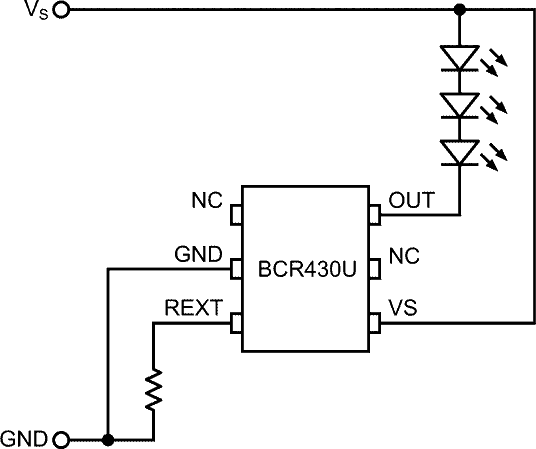

Схема включения BCR430UW6
Схема включения BCR430UW6.
