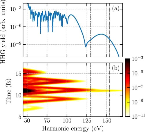

«Если мы помещаем атом в сильное лазерное поле, то его отклик на такое экстремальное внешнее воздействие становится существенно нелинейным. Этот нелинейный отклик приводит к широкому спектру нелинейных явлений, одним из которых и является генерация высоких гармоник лазерного излучения. В этом процессе атом выступает в роли нелинейного преобразователя, а именно: при взаимодействии лазерного поля с атомом последний аккумулирует значительную часть энергии поглощенных лазерных фотонов, которую затем испускает в виде единичного фотона с частотой, в десятки и даже в сотни раз превосходящей частоту исходных лазерных фотонов, – рассказывает доктор физико-математических наук заведующий кафедрой теоретической физики Михаил Фролов. – Этот процесс испускания вторичного излучения и называется генерацией гармоник. Вероятность такого процесса достаточно мала, однако является доступной для экспериментального измерения».
Учёный отмечает, что если создать условия для генерации гармоник, направляя на атом сильное лазерное поле и аттосекундный импульс, то вероятность генерации гармоник будет существенно зависеть от временной формы суммарного поля, которую можно изменять посредством варьирования времени задержки между лазерным полем и аттосекундным импульсом. Как показано в работе воронежских учёных, вероятность генерации гармоники как функция временной задержки в точности повторяет огибающую аттосекундного импульса. Другими словами, учёные ВГУ показали, каким образом можно экспериментально получать форму этого сверхкороткого лазерного импульса, реализуя эксперимент по генерации гармоник с временной задержкой между лазерным полем и аттосекундным импульсом.
