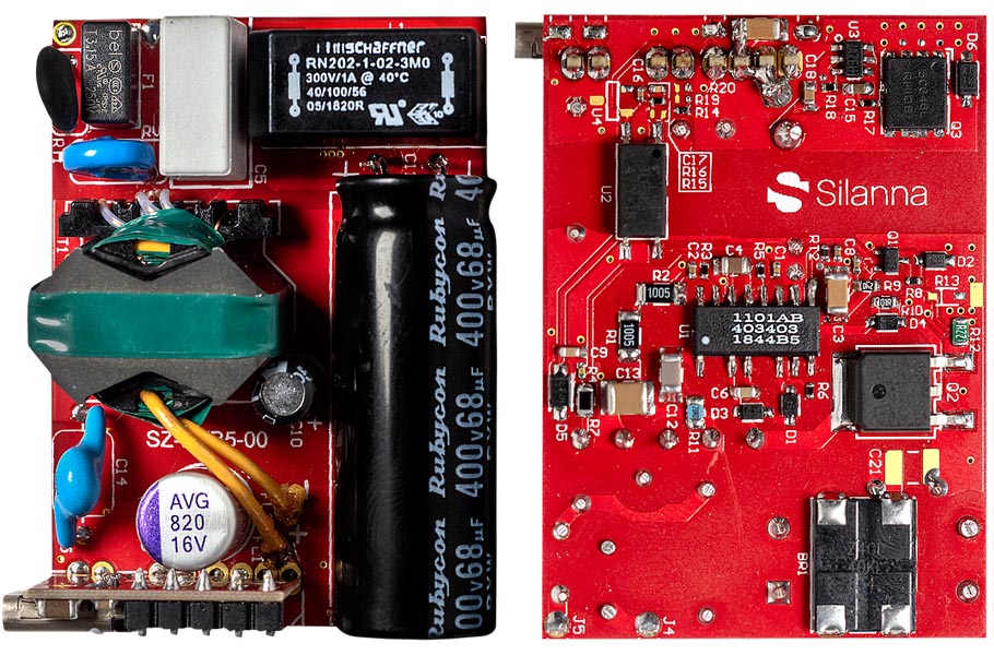

Оценочная плата для SZ1101
Оценочная плата для SZ1101; вид сверху (слева) и снизу (справа).
