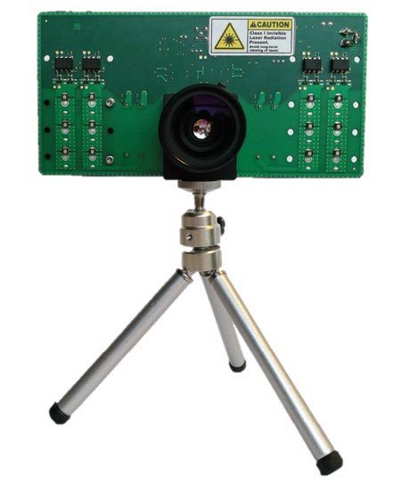

Датчики Bora дополняются оценочным набором, содержащим компактный калиброванный оптический модуль формата 1" с источником подсветки ближнего ИК диапазона. В набор также включена оптика, предназначенная для реализации времяпролетных измерений на малых расстояниях до 5 м или на средних расстояниях до 10 м при одновременном захвате трехмерной информации в режиме реального времени с полным разрешением 1.3 Мп.
Демонстратор времяпролетного 3D датчика
Демонстратор времяпролетного 3D датчика.
