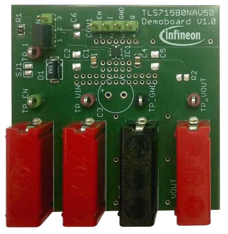

Демонстрационная плата для микросхемы регулятора OPTIREG TLS715B0NAV50
OPTIREG TLS715B0NAV50.
