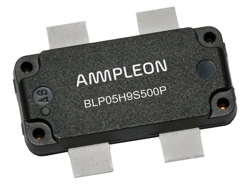

Компания Ampleon выпустила транзисторный усилитель мощности BLP05H9S500P на основе МОП транзисторов с боковой диффузией (LDMOS), предназначенный для промышленного систем отопления, размораживания и плазменного освещения, а также для медицинских приложений.
Ampleon - BLP05H9S500P
Работая в диапазоне частот от 423 до 443 МГц, BLP05H9S500P может выдавать выходную мощность до 500 Вт в импульсном или непрерывном режиме, обеспечивая недостижимый до сих пор уровень КПД стока с типовым значением 75%. Такие лучшие в своем классе характеристики минимизируют требования к теплоотводу и позволят снизить занимаемое пространство и эксплуатационные расходы.

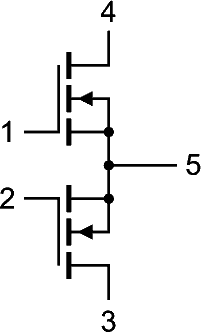

Внутренняя схема усилителя BLP05H9S500P
Внутренняя схема усилителя BLP05H9S500P.
Кроме того, легкий двухтактный транзисторный усилитель был специально разработан для того, чтобы без повреждения или деградации параметров выдерживать КСВН 10:1 при напряжении 50 В во всех фазах, что еще больше упрощает как конструкцию системы, так и схему ее защиты.
BLP05H9S500P изготавливается с использованием 9-го поколения технологического процесса LDMOS компании Ampleon и поставляется в корпусе OMP780 с низким тепловым сопротивлением. Прибор уже выпускается серийно и гарантированно не будет снят с производства в течение, как минимум, 15 лет.
