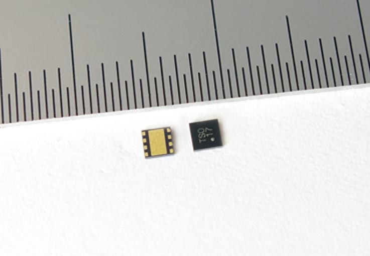

Torex Semiconductor представила новую серию понижающих DC/DC преобразователей XC9276 с ультранизким собственным током потребления.
Torex - XC9276
150-миллиамперные понижающие преобразователи XC9276 с синхронным выпрямлением, работающие в режиме частотно-импульсной модуляции (ЧИМ), имеют функцию переключения выходного напряжения.
Благодаря реализации схемы со сверхнизким энергопотреблением и методу управления ЧИМ, значительно улучшен КПД при легкой нагрузке. Кроме того, микросхема имеет вывод VSEL, позволяющий переключать выходные напряжения между двумя предустановленными значениями.
Зависимость КПД от тока нагрузки при выходном напряжении 1.8 В
Зависимость КПД от тока нагрузки при выходном напряжении 1.8 В.
Эта функция, полезная для выбора наиболее подходящего выходного напряжения, соответствующего режиму работы микроконтроллера, вносит дополнительный вклад в снижение энергопотребления всей системы. Благодаря этим функциям, приборы серии XC9276 могут использоваться в оборудовании, которому требуется высокий КПД при малом токе нагрузки и длительное время автономной работы. Серия XC9276 может работать с индуктивностью 2.2 мкГн, что дает возможность снизить как размеры печатной платы, так и пульсации выходного напряжения, характерные для метода управления ЧИМ.
