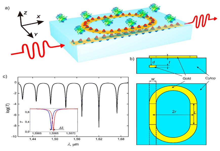

«У нас полосковый волновод расположен под резонатором, в толще диэлектрика, — объясняет один из соавторов работы Алексей Арсенин, ведущий научный сотрудник лаборатории нанооптики и плазмоники МФТИ. — Резонатор же находится на границе раздела, между диэлектрической подложкой и внешней средой. Это позволяет значительно поднять его чувствительность путем подбора показателей преломления двух сред».
В предложенной учеными новой компоновке биосенсора вся его оптическая часть —  источник и детектор излучения — располагается внутри диэлектрика. Снаружи же остается только чувствительная зона конструкции — золотое колечко диаметром несколько десятков микрометров и толщиной несколько десятков нанометров (см. рисунок).
Устройство биосенсора
Устройство биосенсора. Волновод находится внутри диэлектрика. Резонатор в виде кольцевого волновода
расположен вне подложки, на границе с исследуемой биологической жидкостью. При изменении ее показателя
преломления возникает смещение резонансной кривой.
