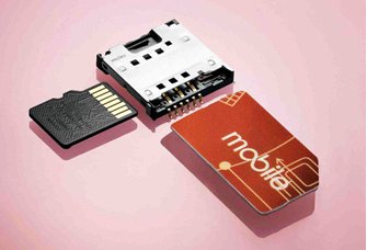

Компания Molex представила microSD./SIM Combo разъем, который объединяет в себе функции подключения двух карт памяти одновременно, что позволяет уменьшить размеры портативного оборудования. Разъем состоит из развернутого на 180º 8-контактного слота microSD и 6- или 8-и контактного слота SIM, расположенных один над другим и повернутых на 90º друг относительно друга. Контакты для монтажа расположены с двух сторон корпуса разъема, что облегчает монтаж и визуальный контроль.
Molex microSD./SIM Combo
Технические характеристики:
  • Максимальный ток на контакт - до 0.5 А;
  • Максимальное напряжение на контакт  до 100 В (microSD) и 5 В (SIM);
  • Гарантированное количество циклов подключения 7000.
