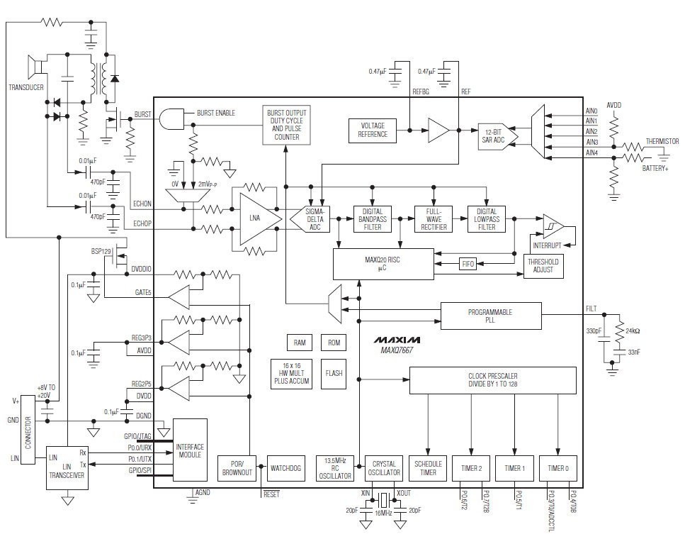

Микросхема MAXQ7667 позволяет обрабатывать сигналы с сонаров при ультразвуковых измерениях
Maxim MAXQ7667
MAXQ7667 – система на кристалле компании Maxim позволяет обрабатывать сигналы с сонаров при ультразвуковых измерениях расстояния «на лету». Микросхема оптимизирована для приложений, где необходимы измерение расстояния до объекта на достаточно больших дистанциях со слабым уровнем сигнала на входе или определение нескольких объектов.
Встроенные тракты обработки сигналов способны работать с сигналами от 25 кГц до 100 кГц. Микросхема имеет в своем составе малошумящий усилитель, 16-разрядный сигма-дельта АЦП, и DSP.
MAXQ7667
Отличительные особенности:
  • 5-канальный, 12-разрядный SAR АЦП с частотой выборок до 250 выборок/с;
  • высокопроизводительное 16-разрядное RISC ядро микроконтроллера;
  • 16х16 аппаратный умножитель с 48-разрядным аккумулятором;
  • блок управления питанием;
  • интерфейс JTAG;
  • интерфейсы: UART, LIN;
  • напряжение питания: 2.5 В...5 В;
  • температурный диапазон: -40°C...+125°С;
  • тип корпуса: LQFP-48.
Функциональная схема/типовая схема включения MAXQ7667
MAXQ7667
Кликните для увеличения
Области применения:
  • автомобильный парктроник,
  • системы безопасности автомобиля,
  • системы промышленной автоматизации.
