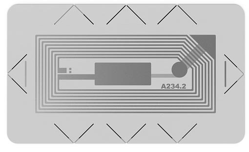

Микрон освоил серийный выпуск новых радиочастотных (RFID) меток М2746Р-03EM с функцией саморазрушения при вскрытии и удалении для защиты промаркированных объектов от несанкционированного доступа: вскрытия упаковки, кражи, подмены товара и других злоупотреблений. Метки предназначены для разового использования для контроля и учета различных объектов из стекла, картона, дерева или пластика.
Новая саморазрушающаяся метка Микрона для защиты от несанкционированного доступа
«Специальные надсечки метки обеспечивают тотальное разрушение ее структуры при попытке отклеить с поверхности, то есть метка расслаивается и перестает считываться. Это позволяет легко контролировать доступ к объекту, целостность упаковки и происхождение товаров в ходе цепочки поставок», - уточнил Алексей Маркин, руководитель RFID лаборатории ПАО «Микрон».
М2746Р-03EM имеет по всему периметру надсечки, предназначенные для легкого разрушения метки в процессе ее переклейки или вскрытия, делая невозможным удалить RFID в целости. Метка построена на базе NFC кристалла Микрона (MIK213ND) с аппаратной защитой информации. Размер – 27 × 46 мм, работает в HF диапазоне частот, расстояние считывания составляет 5 см, объем программируемой памяти – 180 байт, скорость передачи данных - 106 кбит/с.
В случае попытки снять метку с маркированного объекта разрушается ее структура, что исключает возможность переноса метки с объекта на объект и связанные с этим фальсификации. Таким образом, обеспечивается прозрачность несанкционированного вскрытия упаковки, защита изделий от контрафакта и краж, быстрый и точный учет объектов.
Продукт может применяться для автоматизации производственных и бизнес-процессов, инвентаризации, в логистике, складском учете, производственной деятельности предприятий, розничной торговле, где безопасность и контроль доступа имеют высокий приоритет.
