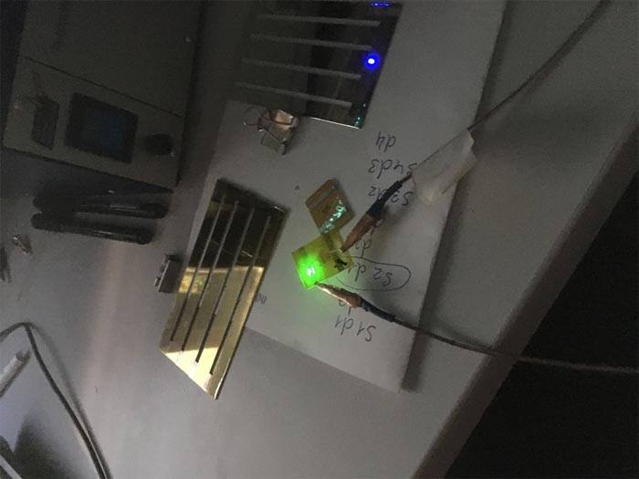

Научный коллектив лаборатории перспективной солнечной энергетики НИТУ «МИСиС» под руководством к.т.н. Дмитрия Муратова разработал перовскитный светодиод в котором впервые был применен двумерный трисульфид циркония. Впервые двумерный материал применен как альтернатива традиционным органическим слоям светодиодного устройства. В частности, слой сформирован промышленным методом слот-матричной печати, что позволит быстро адаптировать технологию для серийного производства.
