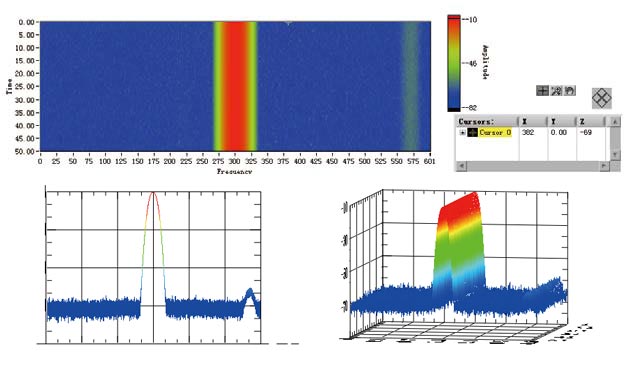

Более того, наличие специального программного обеспечения позволяет представлять спектрограммы в другом графическом представлении, т.н. технология "водопад"
Rigol DSA1000
