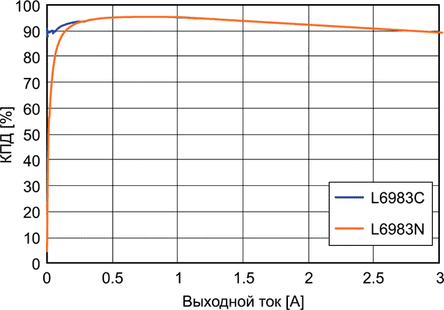

Зависимость КПД от тока нагрузки
Зависимость КПД от тока нагрузки при входном напряжении 12 В,
выходном напряжении 5 В и частоте переключений 0.4 МГц.
