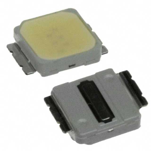

Светодиодами XLamp MX-6 фирма Cree устанавливает новый стандарт отрасли
Cree MX6AWT XLamp MX-6
Cree, лидер рынка светодиодных источников света, еще больше укрепила свое лидерство выпуском сверхярких светодиодов MX-6 в корпусе PLCC. Сохраняя традиции качества и надежности, в приборах MX-6 Cree повысила однородность излучения и снизила потребляемую мощность.
Как заявил Sunny Tsai, директор фирмы TESS, занимающейся производством светодиодных ламп, «Светодиоды XLamp MX-6 произвели на нас большое впечатление. Характеристики светодиодов поразительны, а их миниатюрные размеры упростят нам разработку конечных изделий»
А директор по маркетингу светодиодов фирмы Cree Paul Thieken, сказал: «С появлением XLamp MX-6 мы стали держателями самого многообразного в отрасли семейства светодиодов, предназначенных для создания комнатных светильников».
Световой поток при токе 350 мА достигает 130 лм для светодиодов с холодным белым цветом свечения, и 107 лм для светодиодов с теплым белым цветом.
Светодиодами XLamp MX-6 Cree устанавливает новый стандарт отрасли
Характеристики светодиодов XLamp MX-6
Цвет
Диапазон
цветовых температур
Световой поток
при токе 300 мА
(лм)
Обозначение для заказа
мин.
макс.
Холодный белый
5000 К
8300 К
100
MX6AWT-A1-0000-000C51
107
MX6AWT-A1-0000-000D51
Теплый белый
3700 К
4300 К
93.9
MX6AWT-A1-0000-000BE5
2900 К
3200 К
80.6
MX6AWT-A1-0000-0009E7
