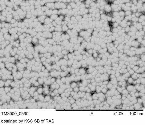

Учёные Федерального исследовательского центра «Красноярский научный центр СО РАН» совместно с коллегами из Сибирского государственного университета науки и технологий имени академика М.Ф. Решетнёва и Сибирского федерального университета предложили использовать для создания ядерных батарей химический метод на основе реакции восстановления ионов никеля в растворе. Это позволит сделать процесс их производства намного легче, быстрее и дешевле.
Химический метод известен давно, но ещё никто не пытался применять его для создания ядерных батарей на основе изотопа никеля. Более того, в качестве подложки учёные предложили использовать вместо кремния обычную алюминиевую фольгу которая должна покрываться действующим в качестве генератора энергии изотопом никеля. Покрытие из никеля на алюминиевой фольге имеет гораздо большую площадь, к которой, соответственно, прикрепляется большее количество ионов, за счет этого возрастает и доля используемой энергии. К тому же, фольга оказалась технологически удобнее: её легко обрабатывать и покрывать металлом, а изотоп при этом очень легко вернуть в исходную форму. Алюминий можно растворить в щелочи, при этом дорогостоящий изотоп, нанесённый на его поверхность, не будет утерян. При необходимости такое свойство позволяет «переделать» некачественные образцы.
Сам процесс также оказался довольно простым. В термостойкий стакан наливается раствор с изотопом никеля. Небольшие образцы фольги помещают в раствор и кипятят при температуре около ста градусов. В результате на подложку из алюминиевой фольги выпадает слой восстановленного металла. Основной плюс этого метода в том, что его можно проводить в обычных условиях, без использования дорогостоящего оборудования. Для начала, исследователи проверили данный метод на нерадиоактивных – стабильных изотопах никеля. Поскольку радиоактивные и нерадиоактивные атомы никеля имеют одинаковые химические свойства, то их поведение также будет идентичным. Это позволяет применить данный метод и для радиоактивных частиц никеля с тем же результатом, но в более безопасных для исследователей условиях.
«Этот метод ещё не применялся для таких целей. Но мы решили использовать его для отработки нанесения излучающих покрытий. Были опасения, что при таком способе покрытия из электролита вместе с никелем на подложку переходит небольшая примесь фосфора. Но мы показали, что добавка фосфора не вредит покрытию, а наоборот его упрочняет и не влияет на желаемые свойства. Этот способ покрытия перспективен для получения ядерных батареек, которые могут работать около ста лет без дополнительной подзарядки. Такие батарейки можно использовать в разных сферах промышленности, в том числе для военных и космических приложений. Особо такая технология актуальна для медицины. Сейчас люди, которые носят кардиостимуляторы, в качестве источника энергии постоянно держат при себе сумку-батарею, что неудобно. Ядерная батарея способна иметь тот размер, при котором её можно вшивать в тело человека», – отметила Наталья Евсевская, аспирант, младший научный сотрудник Института химии и химической технологии Красноярского научного центра СО РАН.
