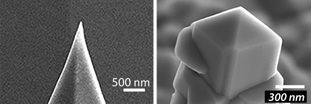

Изображение кремниевой иглы, полученное с помощью электронного микроскопа до и после синтеза диоксида
ванадия. Слева кремниевая игла до синтеза диоксида ванадия, справа та же кремниевая игла с наращённым на
ее вершину нанокристаллом диоксида ванадия. Источник фото: Victor Ya. Prinz et.al. / Nanoscale, 2020.

Переключатель представляет собой нанокристалл двуокиси ванадия с двумя контактами, один из которых — внедренная в кристалл проводящая кремниевая наноигла, с радиусом закругления около 10 нанометров Благодаря остроте контакта, у его вершины концентрируется электрическое поле и ток, что и обеспечивает малое напряжение переключения из полупроводникового в металлическое состояние. Это обеспечивает рекордную энергоэффективность прибора, которая сравнима с эффективностью нейрона. Для внедрений важно, что прибор практически весь кремниевый — и подложка, и наноигла, и второй контакт. Лишь нанокристалл между контактами - двуокись ванадия. Стандартной технологией сформировать такую трехмерную наноструктуру невозможно, тем более что подходящих подложек не существует. В основе нашей технологии лежат обнаруженные нами условия синтеза нанокристалла двуокиси ванадия на вершине кремниевой наноиглы, — объясняет заведующий лабораторией ИФП СО РАН, первый автор статьи в Nanoscale член-корреспондент РАН Виктор Яковлевич Принц.
