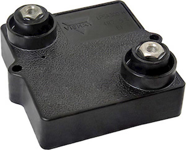

Vishay Intertechnology представила первые на рынке мощные резисторы, отвечающие требованиям автомобильного стандарта AEC-Q200. Выпущенные подразделением Vishay Sfernice приборы LPSA 300, LPSA 600 и LPSA 800, предназначенные для непосредственного монтажа на теплоотвод, рассеивают высокую мощность и выдерживают большие импульсные перегрузки, помогая разработчикам сократить количество компонентов и снизить затраты в автомобильных приложениях.
Vishay - LPSA 300, LPSA 600, LPSA 800
Устройства будут использоваться в качестве резисторов предварительной зарядки или разрядки для инверторов и преобразователей электрических и гибридных транспортных средств, а также гибридных автомобилей с подзарядкой от электросети. В этих приложениях резисторы LPSA 300, LPSA 600 и LPSA 800 с номинальной мощностью 300 Вт, 600 Вт и 800 Вт, соответственно, позволят разработчикам заменить одним резистором несколько компонентов меньшей мощности. Новые приборы выдерживают импульсы с энергией от 400 Дж до 1500 Дж при длительности от 0.05 с до 0.5 с, что позволяет уменьшить размеры печатной платы, используя их для замены более крупных проволочных резисторов.
LPSA 300, LPSA 600 и LPSA 800 имеют широкий диапазон значений сопротивлений от 0.03 Ом до 900 кОм и могут работать при температуре до +175 °C. Они также отличаются высокой электрической прочностью, без пробоя выдерживая напряжения до 12 кВ с.к.з. Устройства, соответствующие требованием директивы RoHS, имеют безындуктивную конструкцию, допуски до ±1% и превосходно прошли испытания на надежность в автомобильном оборудовании (1000 термоциклов и 1000 часов эксплуатации).
