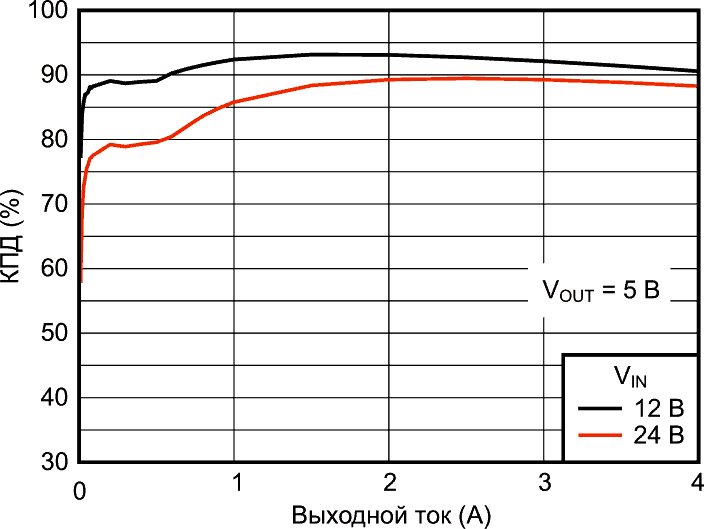

Зависимость КПД от тока нагрузки
Зависимость КПД от тока нагрузки.

    Площадь контакта TPSM53604 с печатной платой составляет 42% от площади корпуса, обеспечивая более эффективную теплопередачу по сравнению с корпусами BGA (с массивами шариковых выводов). Кроме того, благодаря интегрированным мощным MOSFET с низкими сопротивлениями открытых каналов, КПД преобразования достигает 90% при входном напряжении 24 В и выходном напряжении 5 В.

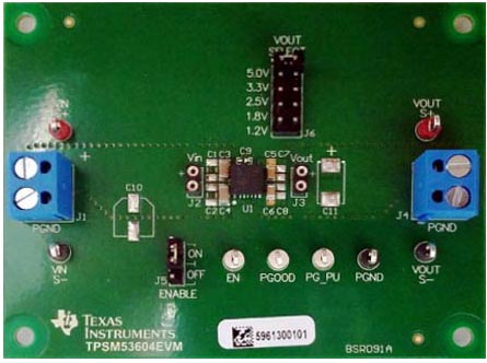

Оценочный модуль TPSM53604EVM
Оценочный модуль TPSM53604EVM.
