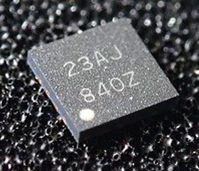

Одновременно начнутся продажи устройства AK9723AJ, представляющего собой аналоговый входной интерфейс (AFE) ИК-датчика с драйвером ИК-светодиода. Коэффициент усиления AFE и ток возбуждения светодиода можно настраивать программно. AK9723AJ отличается низким потреблением тока и малыми размерами корпуса.

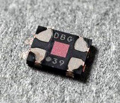

AK9703AJ (Мощный ИК светодиод)
  • Высокое быстродействие драйвера: 100 кГц и более;
  • Высокая надежность пластикового формованного корпуса;
  • Миниатюрный 8-контактный корпус SON с размерами 2.6 × 1.9 × 0.4 мм.

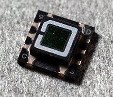

AK9730AJ (Высокочувствительный быстродействующий инфракрасный датчик)
  • Более чем в три раза улучшенная чувствительность и в 1000 раз более высокая скорость отклика, чем у решений на основе термопреобразователей;
  • Встроенный полосовой инфракрасный оптический фильтр, настроенный на спектр поглощения метана – типичного горючего газа;
  • Миниатюрный 10-контактный корпус SON с размерами 3 × 3 × 1.01 мм.
AK9723AJ (Входной интерфейс ИК-датчика с драйвером ИК-светодиода)
  • Программная настройка коэффициента усиления AFE и тока возбуждения светодиода;
  • Низкий ток потребления: типовое значение 8.1 мкА (при времени интегрирования 100 мкс и времени измерения 149 мкс);
  • Миниатюрный 16-контактный корпус QFN с размерами 4 × 4 × 0.7 мм.
