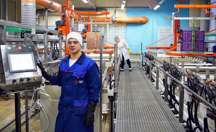

В рамках проекта технического перевооружения производства электронных агрегатов на предприятии Объединенной двигателестроительной корпорации Госкорпорации Ростех введены в эксплуатацию две новые автоматические гальванические линии по производству печатных плат более высокого класса точности, в том числе для системы управления двигателем ПД-14.

Ввод в эксплуатацию двух новых автоматических производственных линий российского производства – химической и гальванической металлизации отверстий печатных плат – позволит «ОДК-СТАР» повысить качество (за счет статистического управления процессами химического и гальванического нанесения металлических покрытий) и количество выпускаемых печатных плат для электронных агрегатов, в частности, для электронного регулятора РЭД-14; практически полностью исключить ручной труд на этом технологическом этапе и вдвое увеличить производительность труда.
«Мы сделали важный шаг на пути к изготовлению на собственных производственных мощностях гибко-жестких многослойных печатных плат для электронной части системы управления авиадвигателем ПД-14. Этот и последующие шаги в данном направлении позволят нам поднять на новый качественный уровень процесс изготовления САУ ПД-14, а также других перспективных систем управления двигателями», – отметил управляющий директор «ОДК-СТАР» Сергей Остапенко.
