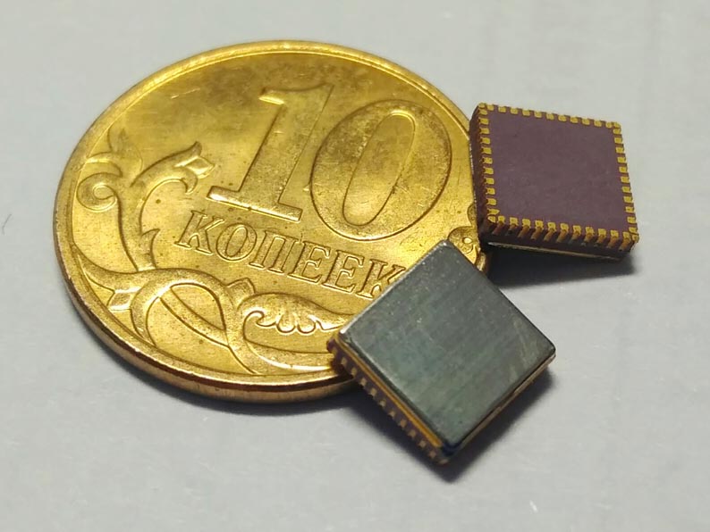

Второй микроконтроллер серии – К1921ВК035, по его словам, – самый компактный микроконтроллер в России, который при своих небольших габаритах (6 на 6 миллиметров) работает на частоте 100 МГц.
«Это самый компактный 32-разрядный отечественный микроконтроллер, для работы которого требуется подать всего одно напряжение питания», – заключил Владимир Смерек.

Отличительными особенностями этой микросхемы является сочетание минимальных габаритов и высокой производительности. Контроллер работает на внутренней тактовой частоте до 100 МГц и при этом имеет 48-выводной корпус размерами 6×6 мм. Это самый маленький 32-разрядный микроконтроллер, выпущенный российскими предприятиями. Кроме того, для работы микросхемы требуется только одно напряжение питания – 3.3 В. Специально спроектированные кэш команд и кэш данных увеличивают производительность микроконтроллера на 62%. Оптимальный набор функциональных блоков и высокая производительность позволяют управлять трехфазным двигателем с высокой точностью.
