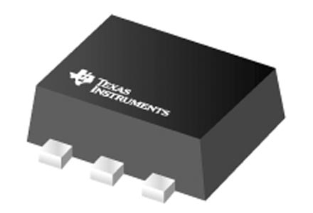

Texas Instruments (TI) выпустила простой, удобный в использовании 2-амперный синхронный понижающий преобразователь TPS562207 в корпусе SOT563. Устройство оптимизировано для работы с минимальным количеством внешних компонентов, а также для достижения низкого тока покоя.

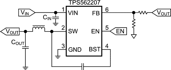

Упрощенная схема включения TPS562207
Упрощенная схема включения TPS562207.
TPS562207 работает в режиме принудительной непрерывной проводимости с фиксированной частотой переключения и очень низкими пульсациями напряжения. Прибор выпускается в 6-выводном корпусе SOT563 (DRL) размером 1.6 мм × 1.6 мм и сохраняет паспортные характеристики при температуре перехода от –40 °C до 125 °C.

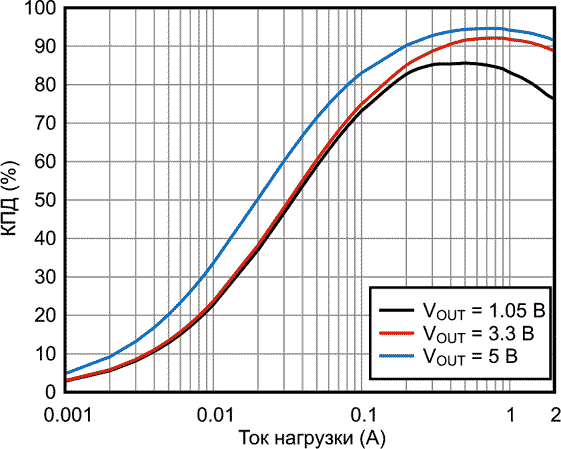

Зависимость КПД TPS562207 от тока нагрузки
Зависимость КПД TPS562207 от тока нагрузки.

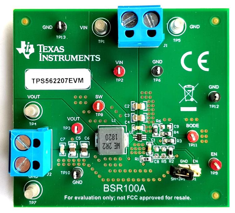

Оценочный модуль TPS562207EVM 2-амперного синхронного понижающего преобразователя
синхронного понижающего преобразователя.
