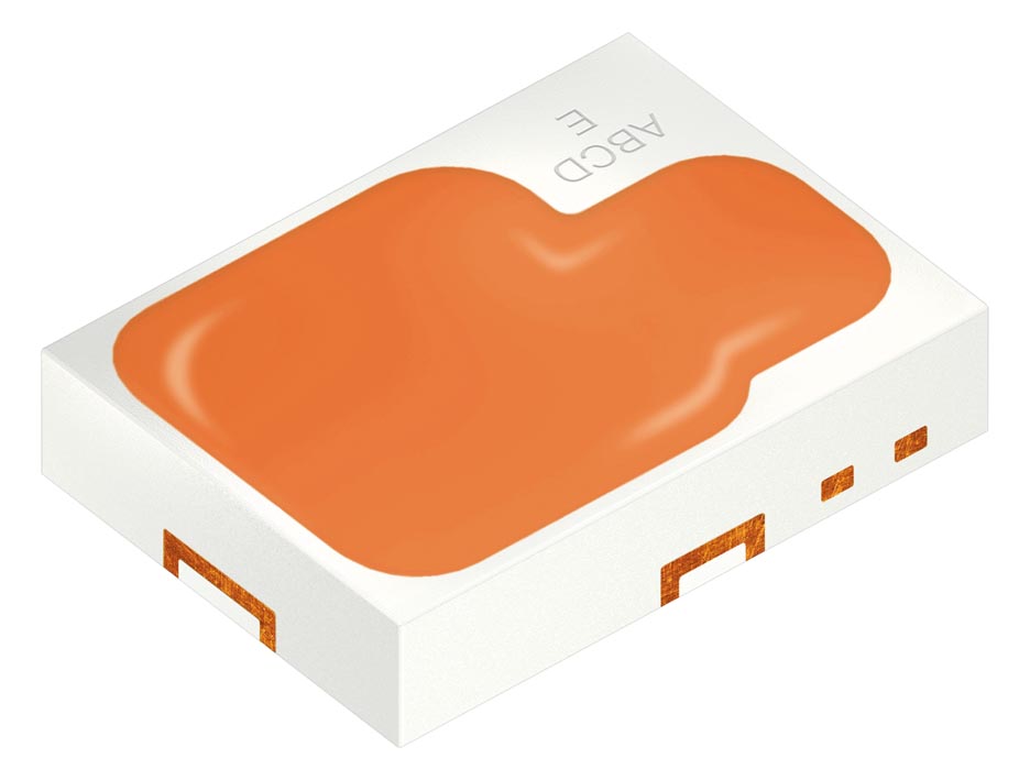

Osram Synios P2720 CR
Благодаря исключительным значениям яркости, красные люминофорные светодиоды Synios P2720 CR повысят безопасность в пасмурные дни
Густой туман и плохая видимость часто бывают причинами столкновений движущихся друг за другом транспортных средств. В плохих погодных условиях очень важна хорошая видимость, обеспечиваемая задними противотуманными фонарями. Выпущенный Osram светодиод Synios P2720 CR (CR – Converted Red, люминофорный красный) дает много преимуществ производителям задних фонарей, таких как возможность значительного уменьшения размеров противотуманных огней.
Osram - Synios P2720 CR
Тенденция развития конструкций фар и задних фонарей очевидна: чем более компактны и эффективны используемые компоненты, тем лучше. Чем меньше места занимают светодиоды, тем больше свободы выбора конструктивных решений получают разработчики. Новые светодиоды Synios P2720 CR полностью отвечают этой тенденции миниатюризации. Несмотря на небольшие размеры, они имеют исключительные характеристики.
Одной из основных проблем, связанных с монохроматическими светодиодами для задних противотуманных огней, является огромная потеря яркости (часто называемая деградацией) – порядка 50 процентов, – происходящая при рабочих температурах 60 – 70 °C. До сих пор производители задних фонарей были вынуждены компенсировать эту физическую деградацию увеличением количества светодиодов, что также увеличивало занимаемый ими объем. Теперь же новые люминофорные светодиоды Synios P2720 CR могут значительно снизить потери яркости, уменьшив их примерно до 10 процентов. Потребители получают лучшие характеристики, в то время как производители выигрывают оттого, что значительно сокращается количество требуемых отдельных светодиодов.
Меньшее количество светодиодов означает, что радиатор может быть очень компактным, чтобы сэкономить дополнительное пространство и вес. Производители задних фонарей имеют возможность, в соответствии с конструкцией приложения, выбирать между кристаллами двух размеров (0.5 мм2 или 1 мм2). При этом размеры корпуса в обоих случаях будут одинаковыми – всего 2.0 мм × 2.7 мм × 0.6 мм.
Дополнительная техническая информация
Размеры кристалла 0.5 мм2 1.0 мм2
Световой поток (тип.) 49 лм 103 лм
Номинальный ток 350 мА 700 мА
