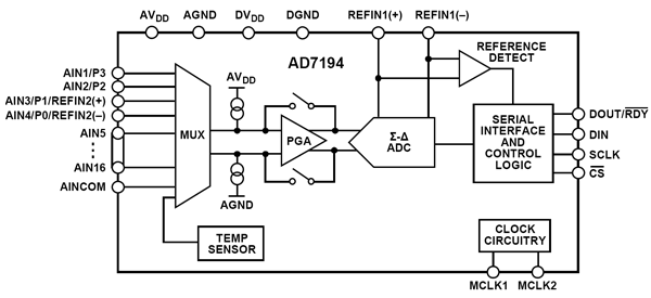

Микросхема AD7194 представляет собой малошумящий входной тракт для систем, требовательных к высокой точности преобразований. Она содержит сигма-дельта АЦП высокой точности (24 разряда), мультиплексор (16 каналов) и усилитель с программируемым коэффициентом усиления (1…128).
На входы устройства можно подавать 8 дифференциальных или 16 псевдодифференциальных сигналов. Имеется встроенный генератор тактовых сигналов на 4.92 МГц, но можно использовать внешний тактовый генератор или кварцевый резонатор. Скорость вывода данных на выходе варьируется от 4.7 Гц до 4.8 кГц. Вместе с АЦП работает цифровой фильтр с малым временем установления.
Микросхема AD7194 предназначена для работы в системах сбора данных, программируемых промышленных компьютерах, датчиках расхода и температуры, медицинских приборах, научном оборудовании, датчиках давления, весах, портативном измерительном оборудовании.
AD7194
Миниатюрный корпус 32-LFCSP поможет сэкономить место на печатной плате, уменьшить габариты устройства. Интерфейс управления и данных SPI упрощает ее сопряжение с микроконтроллером или процессором.
