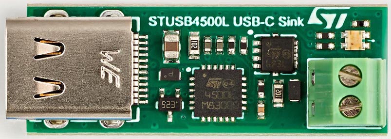

Для облегчения макетирования у ST или дистрибьюторов компания можно заказать миниатюрную плату базового проекта EVAL-SCS002V1, имеющую площадь всего 2.5 см2. Для скорейшего внедрения прибора в собственные изделия с сайта STMicroelectronics можно бесплатно загрузить полный набор библиотек для проектирования печатных плат.
Базовый проект EVAL-SCS002V1
Базовый проект EVAL-SCS002V1.
