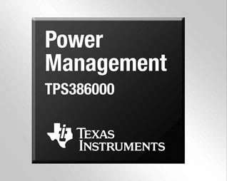

Компания Texas Instruments Incorporated объявила о выпуске семейства четырехканальных супервизоров напряжения питания (supply voltage supervisors - SVS) с программируемой задержкой и сторожевым таймером. Эти устройства позволят сократить площадь монтажной платы в современных источниках питания с несколькими шинами. Супервизоры напряжения TPS386000, TPS386020, TPS386040 и TPS386060 могут осуществлять мониторинг четырех шин питания с напряжением более 0.4 В при пороговой точности 0.25 %. Такая точность в сочетании со встроенным сторожевым таймером обеспечивает необходимую надежность системы для приложений на базе процессоров. В устройствах семейства TPS386000 на входе каждого канала супервизора предусмотрена независимая программируемая задержка на входе каждого канала супервизора, которая может составлять от 1.25 мс до 10 с и служит для поддержания заданной последовательности включения источника питания.
Устройства TPS386000 функционируют с очень малым током в рабочей точке (12 мкА), что помогает свести энергопотребление системы к минимуму. Устройства предназначены для таких приложений, как телекоммуникационная инфраструктура, сети, серверы и хранилища данных, промышленные применения и аналоговые устройства, обеспечивающие заданную последовательность включения.
