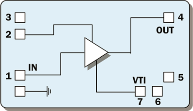

RF Microdevices официально объявляет о начале серийного производства сверхширокополосных GaAs усилителей серии SDA-X0000. Формат фактор микросхем - бескорпусные кристаллы размером 3.1×1.45мм. Выпуском SDA ознаменовано начало производства целой серии распределенных усилителей (усилителей бегущей волны), которую в RF Microdevices намерены развивать в ближайшие годы.
Основным аргументом, побудившим RFMD разработать данные устройства, послужило не только наличие аналогичных предложений на рынке от других производителей, но и тенденция возрастающего спроса на усилители с частотным диапазоном от DC до 40…50 ГГц.
Основные характеристики микросхем SDA приведены в таблице ниже:
