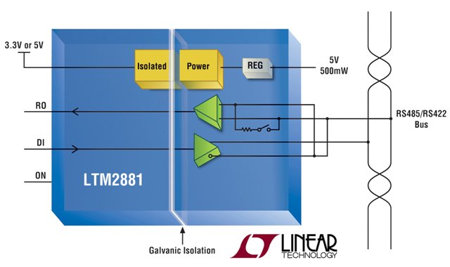

Компания Linear Technology представила микромодуль LTM2881, объединяющий в себе изолирующий приемопередатчик интерфейса RS422/RS485 и DC/DC конвертер мощностью 1 Вт. Микромодуль обладает электрической прочностью изоляции 2500 В и устойчивостью к воздействию синфазного сигнала до 30 кВ/мкс. Приемопередатчик обеспечивает в стандартном режиме скорость передачи данных до 20 Мб/с. Также имеется возможность работы в режиме с ограничением скорости нарастания выходного напряжения (slew-rate limited mode). Данный режим позволяет применять более длинные кабельные сегменты и снизить уровень электромагнитных помех, излучаемых сетью, но скорость передачи данных в этом режиме снижается до 250 кб/с. Для согласования линии имеется возможность подключения на вход приемника встроенного резистора номиналом 120 Ом. Гальваническая развязка по питанию обеспечивается посредством встроенного импульсного источника питания, работающего на частоте 1.6 МГц. Преимуществом данного решения, как и всех микромодулей Linear Technology, является полное отсутствие внешних пассивных компонентов.

Технические характеристики:
  • Напряжение питания – 3.3 В (LTM2881-3); 5 В (LTM2881-5);
  • Электрическая прочность изоляции – 2500 В;
  • Скорость передачи данных – 20 Мб/с;
  • Устойчивость к воздействию синфазного сигнала – 30 кВ/мкс;
  • Корпус – LGA32 (15×11.25×2.8 мм); BGA32 (15×11.25×2.8 мм).
Применение:
  • Гальваническая развязка линий RS422/RS485.
