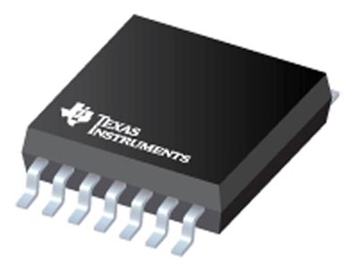

К своему семейству цифровых микросхем HCS Texas Instruments добавила новый прибор SN74HCS30. Это устройство содержит одни независимый 8-входовый логический элемент «И-НЕ» с триггерами Шмитта на входах. Каждый элемент выполняет функцию Y = A • B • C • D • E • F • G • H для положительной логики.

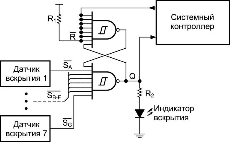

Типичный пример использования микросхемы
Типичный пример использования микросхемы.
Области применения
  • Схемы обнаружения несанкционированного вскрытия и аварийных сигналов;
  • RS-триггеры.
Микросхема SN74HCS30PWR уже выпускается в 14-выводном корпусе TSSOP размером 5.00 мм × 4.40 мм.
