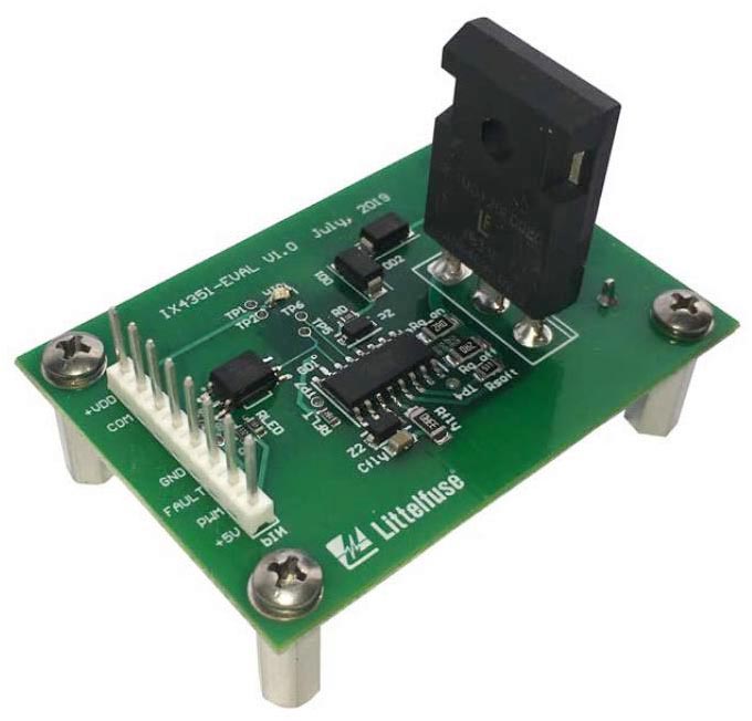

Оценочная плата для микросхемы IX4351
Оценочная плата для микросхемы IX4351.
