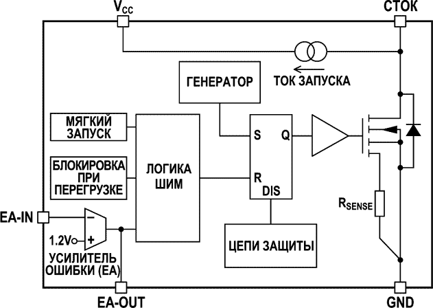

Блок-схема контроллера VIPer222XSTR
Блок-схема контроллера VIPer222XSTR.

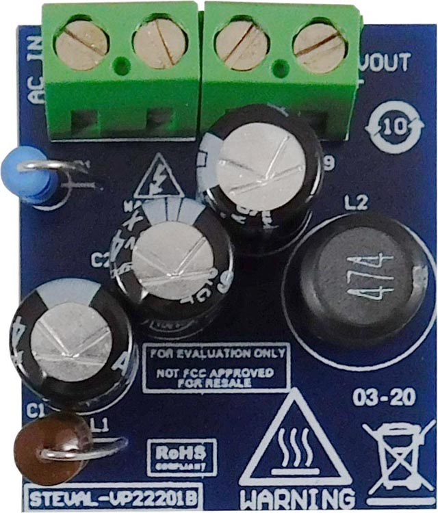

Оценочная плата VP22201B понижающего преобразователя 5 В/360 мА на основе VIPer222XSTR
VIPer222XSTR.
