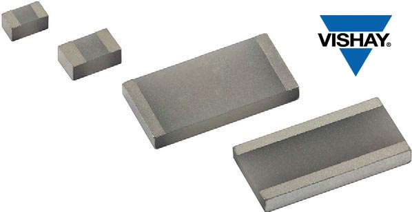

Vishay Intertechnology представила тепловые перемычки для поверхностного монтажа семейства ThermaWick THJP. Устройства, выпускаемые подразделением Vishay Dale, позволяют разработчикам отводить тепло от электрически изолированных компонентов, создавая теплопроводящий путь к слою земли или общему радиатору.
Vishay - ThermaWick THJP
Новые ЧИП-устройства, имеющие подложку из нитрида алюминия с высокой теплопроводностью 170 Вт/м·K, способны снизить температуру подключенных компонентов более чем на 25%. Такое снижение позволяет разработчикам, не затрагивая электрическую изоляцию каждого компонента, увеличить выделяемую ими мощность или продлить срок их службы в существующих условиях эксплуатации. Благодаря защите соседних устройств от тепловых нагрузок повышается общая надежность схемы.

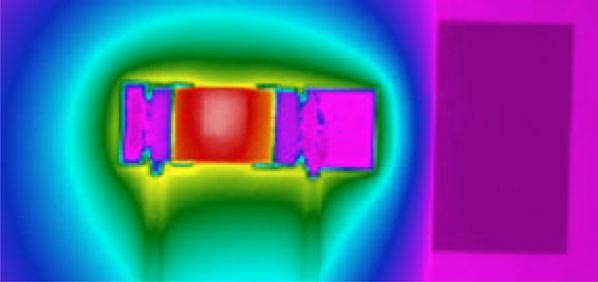

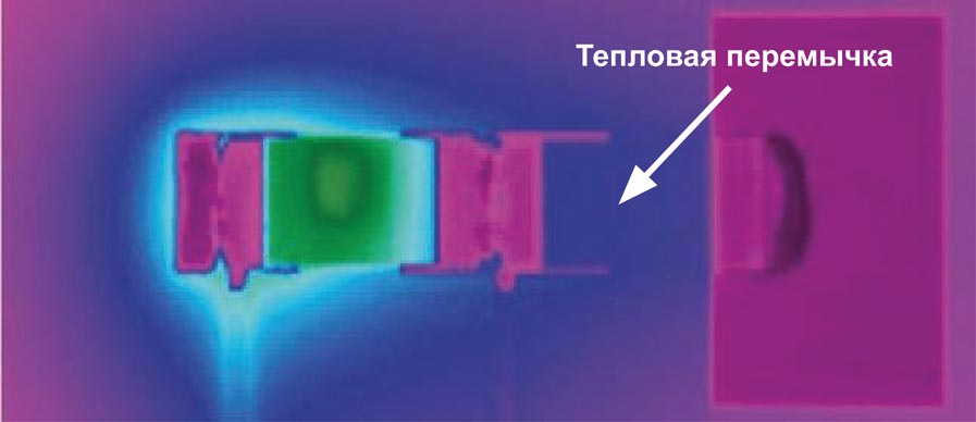

Пример использования тепловой перемычки THJP 1206 показывает снижение температуры
поверхности на 36%
Керамический ЧИП резистор без тепловой
перемычки (149.8 °C).
Керамический ЧИП резистор с тепловой
перемычкой (95.5 °C).
Устройство выпускается в корпусах шести типоразмеров от 0603 до 2512. Контакты приборов типоразмеров 0612 и 1225 расположены по длинной стороне для дополнительной теплопередачи. Тепловые перемычки доступны как с выводами, покрытие которых содержит свинец, так и в бессвинцовом исполнении.
