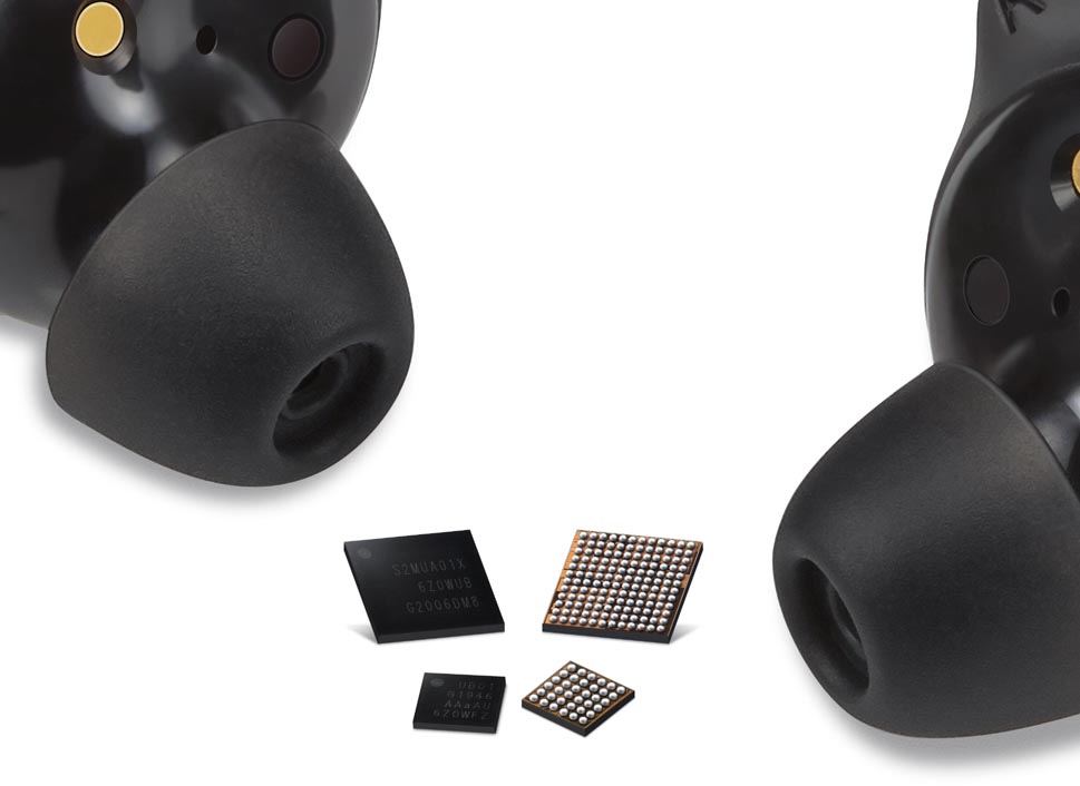

Микросхемы управления питанием MUA01 и MUB01 предназначены, соответственно, для зарядных чехлов и микронаушников и являются единственными в своем роде решениями, оптимизированными для устройств TWS. Объединив несколько собственных технологий логических микросхем, Samsung смогла на одном кристалле интегрировать до десяти отдельных компонентов, включая импульсные зарядные устройства и разрядные цепи, что позволяет вдвое сократить требуемое пространство на плате по сравнению с предыдущими альтернативами. Компактные решения дают возможность выделить больше места для батареи, чтобы увеличить время воспроизведения и обеспечить бóльшую гибкость и эффективность конструкции.
Кроме того, MUA01 является первым в отрасли однокристальным решением, поддерживающим как беспроводную, так и проводную зарядку. Для беспроводной зарядки микросхема поддерживает протокол WPC Qi 1.2.4 – новейший стандарт консорциума Wireless Power для интерфейса беспроводной передачи энергии. Для эффективного управления питанием в MUA01 интегрирована схема импульсного зарядного устройства с высоким КПД. Помимо этого, MUA01 содержит микроконтроллер и встроенную флеш-память, предоставляя возможность модификации прошивки устройства для поддержки других приложений.
Благодаря поддержке связи по электрическим сетям, новые микросхемы могут обмениваться друг с другом информацией через зарядные контакты. Это позволяет зарядному чехлу и радионаушникам обмениваться важной информацией, такой как уровень заряда аккумулятора и вставлены ли наушники в чехол.
