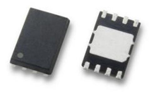

Компания ABLIC анонсировала начало производства новых двухпроводных последовательных EEPROM S-34TS04L с интегрированным датчиком температуры и диапазоном рабочих напряжений от 1.7 В до 3.6 В. Память объемом 4 Кбит разбита на 2 страницы по 256 байт. Доступны функции страничной записи и последовательного чтения.
ABLIC - S-34TS04L
Микросхема S-34TS04L имеет интерфейс I2C с максимальной рабочей частотой 1.0 МГц.
Программируемый режим отключения, который может быть установлен через шину I2C, позволяет существенно снизить потребление тока.
Кроме того, поддерживается функция таймаута SMBus, что делает микросхему оптимальным решением для твердотельных накопителей, обменивающихся данными по шине SMBus.
