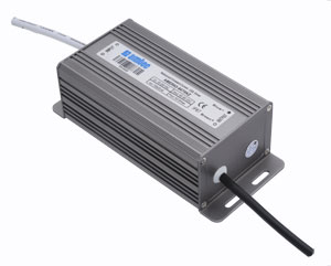

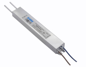

Компания AIMTEC расширила линейку DC-DC драйверов светодиодов серии AMLDL семью сериями AC-DC драйверов светодиодов.
Драйверы обладают следующими характеристиками: выходными токами до 1440 мА, рабочим диапазоном температур –40…+55 ºС и степенью защиты от внешних воздействий IP67.
Серии AMER-KZ, AMEPR-KZ, AMEGR-KZ – это источники стабильного тока с входным диапазоном напряжений 90…265 В AC, 47…63 Гц, выходными токами 300…1440 мА, выходными напряжениями 4…90 В DС в прочном и компактном алюминиевом или пластиковом корпусе.
Драйверы имеют высокий КПД до 85%, обеспечивают гальваническую развязку вход-выход 3000 В АС и предназначены для питания светодиодов и светодиодных светильников мощностью 1…63 Вт в уличных условиях эксплуатации.
