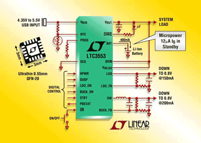

Linear Technology разработала микромощную многофункциональную микросхему управления питанием LTC3553, которая в режиме ожидания забирает от аккумуляторов всего лишь 12 мкА, сохраняя при этом способность управления всеми выходами. В микросхеме интегрированы функции USB совместимого устройства управления питанием PowerPath, автономным контроллером заряда, синхронным понижающим преобразователем, линейным LDO стабилизатором и кнопочным интерфейсом. Микросхема выпускается в корпусе QFN высотой 0.55 мм.
LTC3553
Микросхема предназначена для устройств персональной навигации (GPS), медиа проигрывателей, переносных медицинских и промышленных приборов. Устройство обеспечивает ток заряда батареи до 400 мА от USB порта компьютера или сетевого адаптера с выходным напряжением 5 В. Выходное напряжение при токе до 200 мА может регулироваться до уровня 0.8 В. Выходной ток линейного LDO стабилизатора – 150 мА.

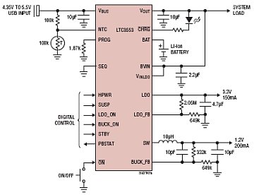

Типовая схема включения LTC3553
