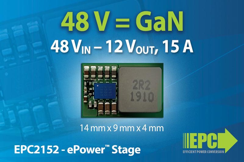

Efficient Power Conversion (EPC) представила первую интегральную схему из нового семейства приборов, обеспечивающих более высокий уровень характеристик и меньшие размеры решения для приложений с высокой плотностью мощности, включая DC/DC преобразователи, драйверы двигателей и аудиоусилители класса D
EPC объявляет о выпуске интегральной схемы 80-вольтового, 12.5-амперного силового каскада, предназначенного для 48-вольтовых DC/DC преобразователей, используемых в вычислительных приложениях высокой плотности и в драйверах двигателей электромобилей.
Efficient Power Conversion - EPC2152

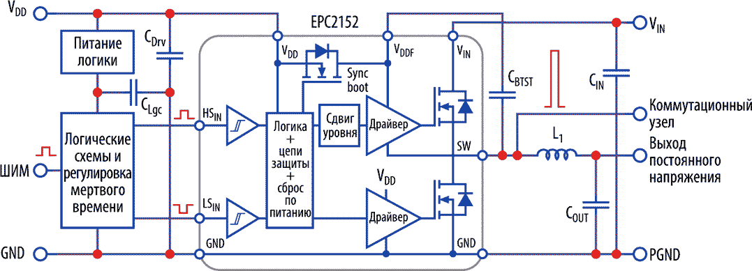

EPC2152 – это однокристальный GaN прибор, изготовленный с использованием запатентованной EPC GaN технологии, в котором объединены драйвер и полумост на основе eGaN МОП-транзисторов. Помимо мощных выходных транзисторов, кристалл монолитной микросхемы содержит входной логический интерфейс, схему сдвига уровней, цепь зарядки бутстрепного конденсатора и буферные схемы драйверов затворов. Размеры корпуса прибора совпадают с размерами кристалла и составляют всего 3.9 мм × 2.6 мм × 0.63 мм.
При работе в составе понижающего преобразователя 48 В/12 В на частоте переключения 1 МГц силовой каскад EPC2152 позволяет достичь КПД 96%, занимая на печатной плате на 33% меньшую площадь, чем эквивалентные многокристальные решения на дискретных элементах.

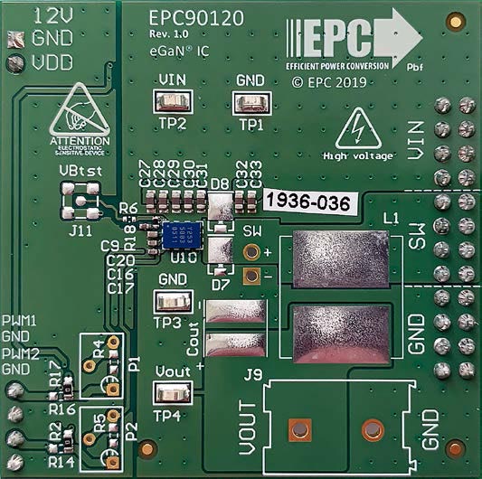

Оценочная плата
Оценочная плата EPC90120, рассчитанная на максимально рабочее напряжение 80 В и максимальный выходной ток 12.5 А, основана на микросхеме EPC2152. Плата размером 50.8 мм × 50.8 мм имеет оптимизированные коммутационные характеристики и содержит все основные компоненты, необходимые для простой оценки интегрального силового каскада EPC2152.
Блок-схема оценочной платы EPC90120
Блок-схема оценочной платы EPC90120.
Оценочная плата EPC90120.
