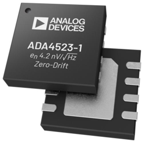

Analog Devices начала производство нового высоковольтного малошумящего операционного усилителя с нулевым дрейфом ADA4523-1, имеющего прецизионные статические характеристики в широком диапазоне напряжений питания от 4.5 В до 36 В. Подавление напряжения смещения и фликкер-шума (1/f) позволило достичь напряжения смещения, не превышающего ±4 мкВ, и типового напряжения шумов 88 нВ пик-пик в диапазоне частот от 0.1 Гц до 10 Гц. Встроенная в ADA4523-1 схема автокалибровки обеспечивает низкий температурный дрейф напряжения смещения (не более 0.01 мкВ/°C) и нулевой временной дрейф. Кроме того, в ADA4523-1 используется внутренняя фильтрация, позволяющая достичь высокой устойчивости к электромагнитным помехам.
Analog Devices - ADA4523-1
Широкий диапазон питающих напряжений в сочетании с низким уровнем шумов, низким напряжением смещения, коэффициентом подавления пульсаций питания 168 дБ и коэффициентом подавления синфазных сигналов 160 дБ делает ADA4523-1 усилителем, хорошо подходящим для тестовых и контрольно-измерительных систем с большим динамическим диапазоном.

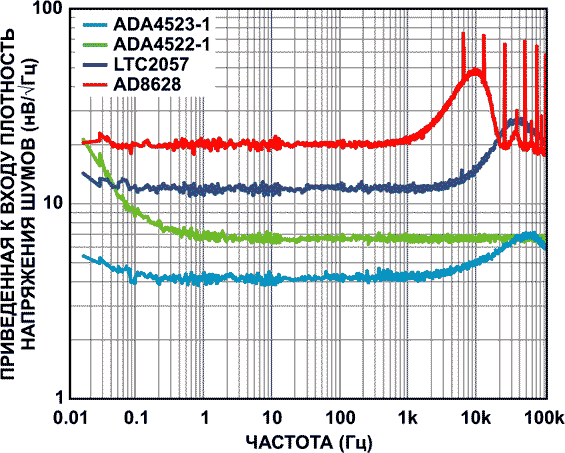

Зависимость приведенной к входу плотности напряжения шумов от частоты
частоты. Для сравнения приведены характеристики для нескольких
типов усилителей с нулевым смещением.

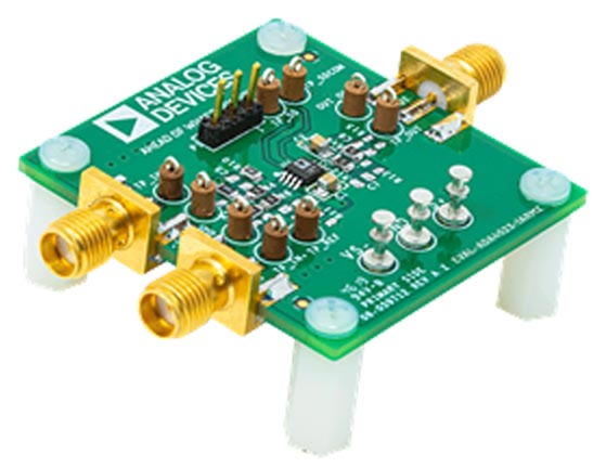

Полнофункциональная оценочная плата для ADA4523-1.
