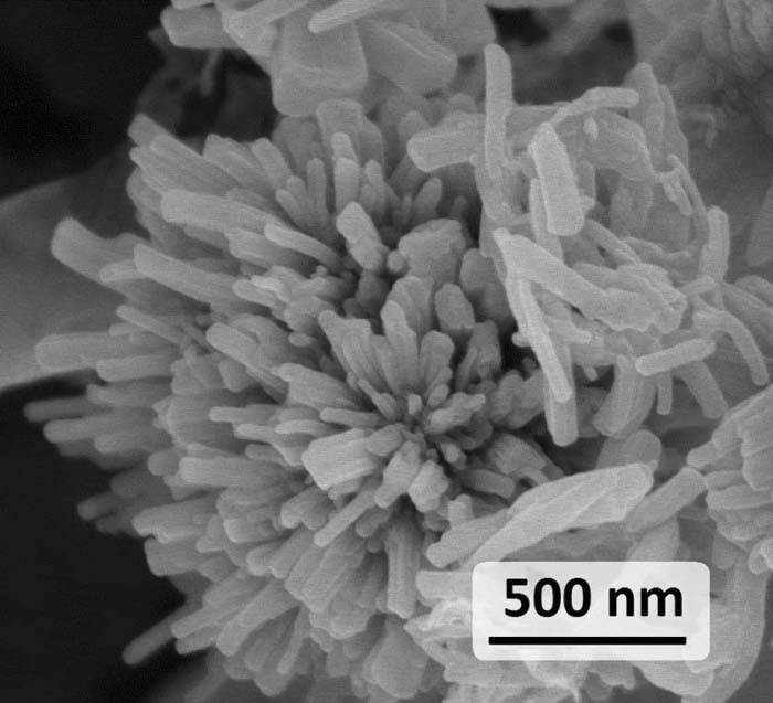

Внешний вид частиц из органических сесквиоксидов германия
Внешний вид частиц из органических сесквиоксидов германия, полученный
с помощью сканирующего электронного микроскопа. Источник: Михаил
Сыроешкин
«Это получилась "коронавирусная" работа сразу по двум причинам. Во-первых, наша статья была отправлена и принята во время карантина. Во-вторых, ее главный герой, наноразмерный органический сесквиоксид германия, похож на коронавирус. На самом деле он вполне себе добрый, а тонкие волокна позволяют ему обратимо впитывать катионы лития, на что неспособен чистый диоксид германия», – рассказал руководитель исследования, старший научный сотрудник Института органической химии РАН Михаил Сыроешкин.
