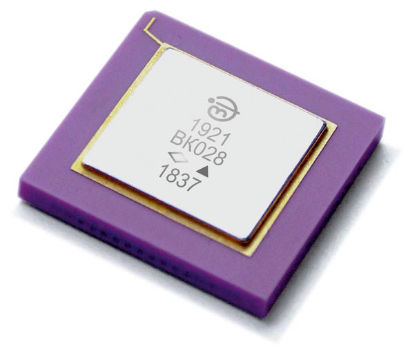

Среди ЭКБ, о которых рассказал докладчик, был также контроллер с шифром K1921ВК028, который является уникальным в своем роде: основная память микроконтроллера составляет 2 Мбайта, что является беспрецедентным в России. Изделие используется, в том числе для интеллектуального управления двигателями любого класса.
«Сфера его применения достаточно широка: это и средства измерений, связи, наблюдения, безопасности, автоматизация производства, медицины, энергетики, промышленности, различных систем управления и системы электропривода», – поделился Антон Ненашев.
