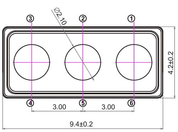

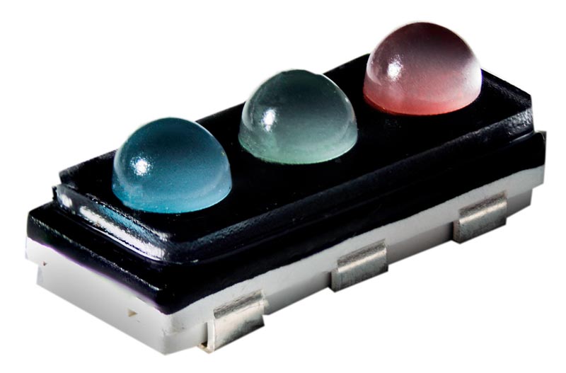

Cree анонсировала выпуск светодиода CV94D-FCC, объединившего три излучателя в компактном корпусе для поверхностного монтажа. Плотно упакованные в корпусе красный, зеленый и синий излучатели позволяют создавать полноцветные вывески или дисплеи, основанные на технологии твердотельного освещения. В качестве основной сферы применения Cree назвала интеллектуальные дорожные сети, одним из основных элементов которых являются динамически изменяемые знаки, все чаще устанавливаемые над автострадами.

Требования к таким дорожно-ориентированным информационным указателям и фасадным экранам во многом удовлетворяются обычными RGB светодиодами, но в некоторых аспектах требуют специфических характеристик. Например, плотно упакованные и ориентированные по одной линии светодиоды, каждый корпус которых образует пиксель, с точки зрения однородности и точности обеспечивают хорошие характеристики в дальней зоне. Другими словами, издалека изображение на дисплее выглядит резким. Во многих дорожных указателях в прошлом использовались одиночные светодиоды, монтируемые в отверстия, и с такой технологией изготовить точный дисплей было гораздо сложнее. Кроме того, интегрированные RGB излучатели обеспечивают лучшее смешивание цветов.
То, в чем требования к дорожным указателям значительно отличаются, скажем, от фасадных дисплеев – это угол обзора. Экрану на здании или на спортивном стадионе требуется очень широкий угол обзора, чтобы изображения видели как можно больше людей. Дорожные указатели нуждаются в ярких светодиодах, сфокусированных гораздо более узко, чтобы водители могли увидеть сообщение с максимально возможного расстояния. Cree утверждает, что CV94D является самым ярким светодиодом среди предлагаемых на рынке приборов с углом излучения 30°.
Цвет, угол излучения и однородность сочетаются с простотой изготовления, что дает преимущество производителям знаков. SMD светодиоды могут монтироваться на автоматизированных линиях сборки печатных плат. А высокая точность заложена в их конструкции.
