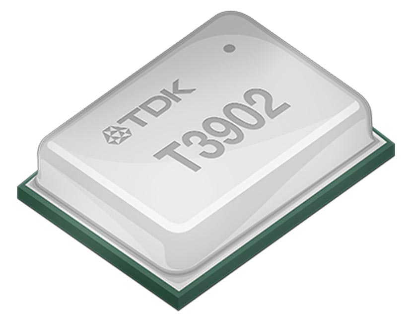

Корпорация TDK представила самый малопотребляющий в мире PDM-микрофон InvenSense T3902 (PDM – Pulse Density Modulation – импульсно-плотностная модуляция) для мобильных, IoT и других потребительских устройств. T3902 – это многорежимный МЭМС-микрофон с нижним расположением акустического порта и сверхнизким энергопотреблением, расширяющий возможности голосовых сервисов, широко распространенных в настоящее время во многих устройствах и домах. Микрофон, выпускаемый в корпусе размером 5 × 2.65 × 0.98 мм, поддерживает исключительно эффективный режим ультранизкой мощности с потребляемым током 185 мкА, имеет большое отношение сигнал/шум 65.5 дБ и высокий уровень точки акустической перегрузки по звуковому давлению 120 дБ. Функция микрофона AlwaysOn в режиме низкого энергопотребления обеспечивает немедленный доступ по команде пробуждения.
Выпущенный TDK микрофон T3902 позволяет OEM-партнерам дифференцировать ассортимент своих продуктов, повысив уровень услуг, предоставляемых потребителям, и снизив энергопотребление. Это особенно важно для носимых и IoT устройств, где ключевыми факторами, обеспечивающими малые размеры, являются сокращение пространства, занимаемого на плате, и размеров батареи.
Микрофон InvenSense T3902 доступен для приобретения у дистрибьюторских компаний по всему миру.

  • Корпус для поверхностного монтажа с размерами 5 × 2.65 × 0.98 мм;
  • Расширенный частотный диапазон: 36 Гц … >20 кГц;
  • Ток потребления в режиме пониженной мощности 185 мкА;
  • Спящий режим с током потребления 12 мкА;
  • Высокий коэффициент подавления пульсаций питания: −97 дБ FS;
  • Σ-Δ модулятор четвертого порядка;
  • Цифровой выход импульсно-плотностного модулятора;
  • Совместим со свинцовыми и бессвинцовыми технологиями пайки;
  • Отвечает требованиям директив RoHS и WEEE.

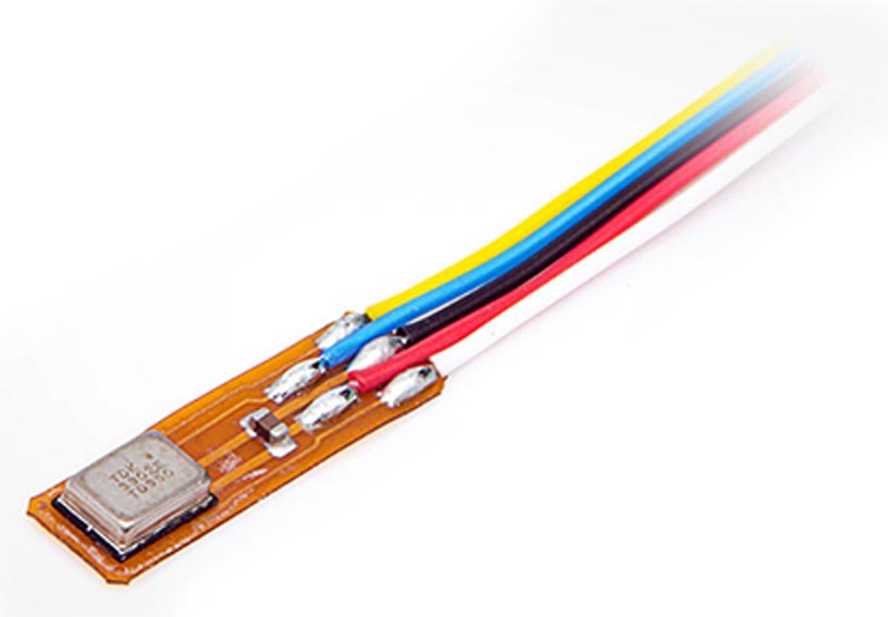

Оценочная плата EV_T3902-FX для микрофона InvenSense T3902
Оценочная плата EV_T3902-FX для микрофона InvenSense T3902.
