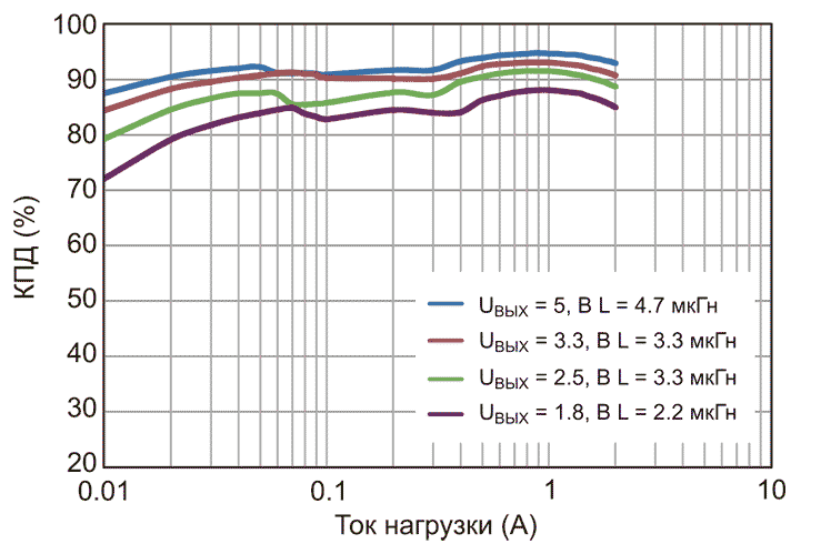

Зависимость КПД от тока нагрузки для AOZ6762DI при входном напряжении 12 В
Зависимость КПД от тока нагрузки для AOZ6762DI при входном напряжении 12 В.
