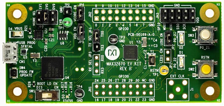

MAX32670EVKIT# - оценочный набор для MAX32670
MAX32670EVKIT# – оценочный набор для MAX32670.
