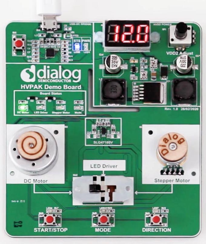

Массовое производство SLG47105 начнется во второй половине года, а в настоящее время разработчикам предлагаются единичные образцы микросхем. В онлайн-магазине Dialog GreenPAK теперь также доступна оценочная плата для SLG47105, позволяющая управлять как щеточным, так и шаговым двигателем.
Оценочная плата для SLG47105
Оценочная плата для SLG47105.
