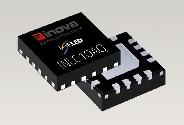

Inova Semiconductors предлагает микросхему контроллера и драйвера светодиодов, ранее интегрированную в состав интеллектуального светодиодного модуля, а теперь поставляемую как автономный драйвер, отвечающий требованиям спецификаций альянса Iseled. Устройство позволяет конструировать специализированные светодиодные цепочки для внешнего и функционального освещения салонов автомобилей.

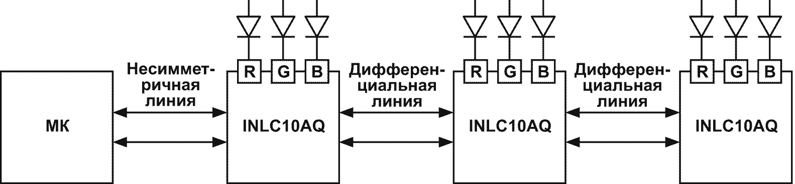

Пример использования микросхемы в цепочке с внешними RGB светодиодами
Пример использования микросхемы в цепочке с внешними RGB светодиодами.
INLC10AQ также может использоваться в качестве периферийного преобразователя сигналов микроконтроллера. Устройство преобразует несимметричный сигнал в дифференциальный и устанавливает соединение с первым светодиодом цепочки. В качестве преобразователя микросхему можно комбинировать с другими сертифицированными Iseled продуктами, содержащими в общем корпусе контроллер INLC10AQ и RGB светодиоды.

Микросхема смешанных сигналов INLC10AQ выпускается в 16-контактном корпусе WETQFN с размерами всего 3 мм × 3 мм × 0.9 мм. Параметры микросхемы гарантируются в диапазоне рабочих температур от –40 °C до +105 °C. Устройство сертифицировано на соответствие требованиям стандарта автомобильной промышленности AEC-Q100.
